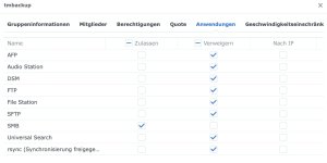

In den Rechten der TimeMachine-User Gruppe habe ich noch zusätzlich alle Anwendungen bis auf SMB explizit verboten.

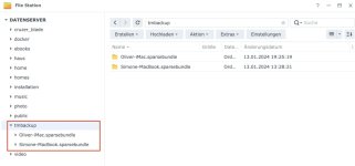

Eine (Anfänger-)Frage: Wenn ich einen Time-Machine-Backup User auf dem NAS anlege, kann ich diesen dann für die Sicherung mehrerer Macs unterschiedlicher Personen verwenden? (Frau, Sohn1 und Sohn2 arbeiten jeweils am eigenen Mac und von Allen soll jeweils ein Backup auf der Synology über TimeMachine angelegt werden. Kommt das nicht durcheinander bei nur einem Backup-User?
Thonav
16. Feb 2014
7.879
1.503
Du meinst als User für verschiedene Rechner? Geht problemlos.
Kenzo73
07. Feb 2024
11
Bei der Wiederherstellung von älteren Daten kommen die verschiedenen Rechner nicht mit den Sicherungen durcheinander? Ok, klasse. Vielen Dank, wieder was gelernt ;-)
Monacum
03. Jan 2022
2.089
930
204
Nein, weil gleicher Nutzer ≠ gleiche Backup-Datei.
