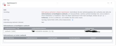

Ich hoffe das ihr mir Helfen könnt.
Mein synology ds218+ mit DSM 7.1.1-42962 Update 6 zeigt mir speicherpool 2 fehlt ohne, dass jemand an der Hardware/Software gemacht hat.
Hab 2 Screenshots beigefügt
Was für Möglichkeiten habe ich jetzt um die daten zu retten?
Nein, Leider habe ich kein Backup von den Daten.

Möglicherweise hast Du ein Kontaktproblem (siehe Protokolle). Und wer hat den Befehl zum Zurücksetzen des Laufwerks gegeben?

Das habe ich mir auch gedacht das evtl. ein Kontaktproblem da ist. Wie oben schon erwähnt ich habe weder an der Soft/Hardware was gemacht. Auch kein Befehl erteilt für Zurücksetzen des Laufwerks. Erst durch den Signalton vom Nas bin ich erst aufmerksam geworden. Gleich eingeloggt und den Fehler gesehen. Und erst dann ein Reboot gemacht.
Bevor ich jetzt was falsch mache dachte ich stelle ich die fragen hier an die Profis im Forum.
Ich hätte jetzt einfach mal versucht Synology runterfahren die HDD raus. mal auspusten und wieder rein machen. Und schauen was er dann zeigt?
Könnte das irgendwelche Nachteile mit sich ziehen?
Was mich auch daran stützig macht ist das wen eine HDD sich verabschiedet dann bekommt man in der Regel eine Mitteilung. Natürlich gibt’s auch in Seltenen Fällen das die HDD sich von jetzt auf gleich verabschiedet.

Das Problem bei der Frage, ob das Nachteile/Probleme mit sich bringen könnte, ist, dass Du kein Backup hast. Und deshalb ist der Hinweis von @synfor so wichtig, weil Du mit dem, was in dem Tutorial beschrieben wird, hoffentlich ein Backup erstellen kannst. Ohne Backup gehst Du immer ein Risiko ein, das zumindest ich vermeiden würde.
