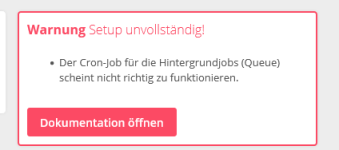

Ist gemacht, bekomme nun die Fehlermeldung
"Der Cron-Job für die Hintergrundjobs (Queue) scheint nicht richtig zu funktionieren!"

Wo bekommst du diese Meldung?
Wenn das in der Applikation angezeigt wird, ist das wahrscheinlich normal. Denn das ist kein Standard Linux und der Aufgabenplaner kann nicht via cron ausgelesen werden.

Die Meldung kommt bei der Anmeldung, wenn ich Humhub installiert habe, kommt rechts oben
Über dem Menü "erste Schritte"

Die Fehlermeldung bezüglich des Setups ist weg. Das muss aber nix heißen. Bei den Cronjobs-Meldungen keine Änderung, da ist es wie in dem oben genannten Screenshot.

Ich denke, dass das wie gesagt daran liegt, dass die Cronjobs nicht ausgelesen werden können.
Ich weiß es aber nicht, da ich die Applikation nicht nutze und noch nie etwas davon gehört habe.
