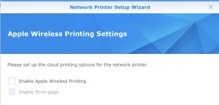

ich bin von einer DS216j auf eine RS819 umgezogen. Seitdem funktioniert mein Netzwerkdrucker (HP LaserJet P2055dn) nicht mehr. Bei der Neuinstallation des Netzwerkdruckers wird der Drucker von DSM 7 erkannt, aber man kann nichts ausdrucken. Unter macOS erscheint in der Warteliste beim Ausdrucken die Fehlermeldung "Bereut auf Server - Unable to launch Ghostscript: /usr/local/bin/gs: No such file or directory.
Kann es sein, dass ich beim Umzug auf die neue DS die ganze CUPS/Ghostscript-Geschichte zerschossen habe? Was kann ich tun, um das zu reparieren?
Danke für Tipps!

Aber das hier hast Du alles gemacht:
graefe
12. Sep 2010
33
@Thorfinn : gs steht in dem Verzeichnis. Wenn ich cd gs eingebe: no such directory! Was ist denn gs? Ein File? Soll ich das mal löschen?
@Stationary : Klar, Einrichtung völlig problemlos. Drucker wird unter macOS und iOS ja auch erkannt.
