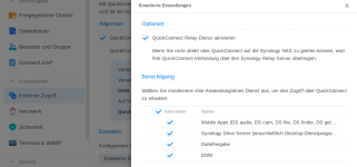

Ok, der QuickConnect Dienst scheint für meinen Note Server zu funktionieren. Nur nicht für "DS File" und "Drive". Ich nutze alte Dienste von 2020 oder so. Wird ReverseProxy bei mir auch helfen trotz meines Problems mit dem IPv6 DualStack?

Unter Quickconnect mal die erweiterten Einstellungen angesehen ? Wenn Note geht dann sollte auch der Rest gehen.

DS File läuft jetzt auch, aber nur wenn ich den Haaken bei HTTPS weglasse.
Ist das Normal für DS File mit nur HTTP?
Aber "Drive" habe ich noch nicht zum laufen bekommen. Kann man das auch per Browser öffnen?
"Drive" nutze ich als APP auf meinem Handy.

Habe mir jetzt vor c.a. 2 Wochen ein neues/altes Handy mit aktuellem /e/OS Android eingerichtet mit DS File und DS Drive und jetzt klappt es. Ich wurde auch auf das Sicherheitsrisiko wegen nicht passendem Zertifikat hingewiesen. Ich denke mal, dass ich meine Zertifikate nochmal auf den Haken nehmen muss. Irgendwie scheinen die Dienste noch mein altes Zertifikat zu nehmen, obwohl ich ja schon auf QuickConnect gewechselt habe.
Standarzertifkat neu festgelegt!
