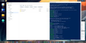

Danke! Löschen funktioniert leider auch so nicht: "Input/output error".
Wie weiter?

Sorry, keine Idee mehr - außer Filesystemfehler.
Geh mal in den Ordner rein (cd Docs_old-2), schau dich mit "ls -als" um und probiere diese mit "rm -rf ..." zu löschen.
6.183
2.149
279
Manchmal hat auch schon geholfen die Ordner angefangen von der untersten Ordnerebene diese dort angefangen der Reihe nach auf die nächst höhere zu löschen oder auch umbenennen und dann löschen.

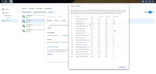

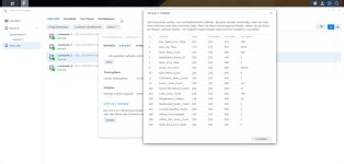

Anbei SMART-Werte. Hoffe, so richtig.
Befehl "Remove-Item" (oder auch "Remove-item") sind angeblich unbekannt. Was mache ich falsch?

Laufwerk 3 sieht nach meiner Einschätzung nicht so gut aus (ID 1).
Tamaleus
21. Nov 2021
17
Hm... was will mir das sagen? Vor allem im Hinblick auf mein Löschproblem? Sorry, verstehe diesen Input nicht.

Man wollte Dir hier erklären, daß die HDD 3 auf der ID 1 eine erhöhte anzahl an Lesefehler aufzeigt. Wenn ich mich richtig erinner kommt es auch zu IO Fehler, Es kann also sein, daß die nicht löschbaren Daten teilweide in den defekten Sektoren liegen und deshalb auch nicht mehr gelöscht werden können.
Da es zu ganzen keine klaren Fehleranzeigen was wo wie gibt, kam man halt zu dieser Annahme.
