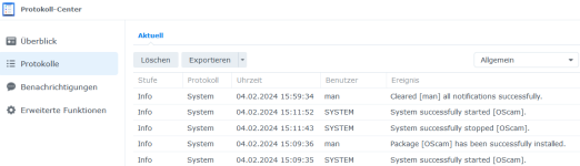

Hallo zusammen, ich habe mich mal damit beschäftigt die OScam
1. .. zu finden
2. .. unter DSM 7 ans laufen zu bringen
Das Paket habe ich entsprechend erstellt und der Server läuft auf Port 9000
Ob das soweit funktionabel ist weiß ich leider nicht.
Da bin ich auf Nutzer der OScam angewiesen.
Eventuell kann das ja einer der sich damit auskennt entsprechend HIER bewerten?
Gruß - inkaman
