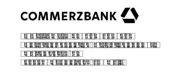

Das stimmt aber ich habe es über die Suchfunktion gefunden und dann kam in anderen Foren zurecht Gemecker...also noch mal wenn ich PDF Dateien in den consume Ordner lege kommt es ab und zu Hieroglyphen. Ich lege das Beispiel noch einmal dazu.
Ich konnte es lösen unter Einstellungen PDF Betrachter des Browsers nutzen.

Ich habe wieder ein PDF welches nicht richtig dargestellt wird. Browser ist Firefox. Diesmal geht es mit der Einstellung nicht. Es handelt sich um ein original PDF und keinen Scan.
Das Dokument wurde mit pikepdf 8.11.2 erstellt. Ich habe es mit Microsoft PDF erneut gedruckt und jetzt passt es.
