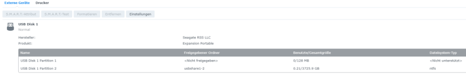

ukantgetno
06. Dez 2021
Guten Morgen,
Seit Update auf DSM 7 habe ich das gleiche Problem mit zwei verschiedenen von Windows 10 mit NTFS formatierten Seagate Platten. Während Windows 10 nur eine Partition auf diesen Festplatten anzeigt, zeigt das NAS zwei Partitionen an, von denen besagte Partition 1 nur 128 MB einnimmt, während Partition 2 (jeweils mehrere Terabyte) klaglos eingebunden wird und funktioniert. Bisher habe ich noch nicht herausgefunden, wie ich die Fehlermeldung abstellen kann, denn sie nervt.
Bei einer zweiten per USB 3.0 angehängten Festplatte von Samsung zeigt sich dieses Problem nicht. (siehe screenshot).
Bei einer anderen größeren Seagate Expansion Disk Festplatte tauchte die gleiche Fehlermeldung auf, wobei Partition 1 hier 500 MB einnimmt. (nicht im Screenshot)

Mir kommt es so vor, wie wenn sich mein NAS daran stören würde, dass es zwei Partitionen auf der USB Harddisk gibt
Nein, du kannst mehrere Partitionen haben, diese werden dann entsprechend durchnummeriert, also usb1-1, usb1-2, usb1-3 usw
siehe Bild:
schaut bei ntfs Formatierung dann genauso aus, nur das bei ntfs usb1-1 (=die meist 128MB win Systempartition) nicht verwendet werden kann.

Hallo zusammen
Auf dem nachstehenden Print Screen erkennt man, dass das NAS die erste Partition nicht erkennt und die zweite aber schon... Auch die "Benamsung" der Harddisk, die angesprochen wurde (Nummerierung), scheint eigentlich korrekt zu sein (bei der zweiten Partition). Aber die erste Partition scheint halt irgendwie Schwierigkeiten zu machen... Daher kam mir die Idee, dass ein Löschen dieser Partition evt. sinnvoll sein könnte (ich weiss sowieso nicht, weshalb der Hersteller diese Partition eingerichtet hat).
Viele Grüsse, Jodok
