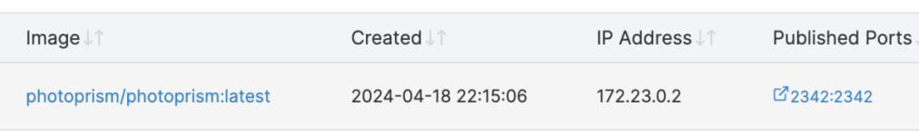

Ich dachte ich installiere mal Prism über Docker. Welche Angaben müssen hier hinterlegt werden, damit die Installation durchgeführt werden kann? Habe bislang nichts in gefunden.
Schnitzelbrett
05. Nov 2023
Hier die YAML im ein Projekt zu machen.
Da Fragt er auch nichts weiter ab.
Volume musst du halt noch ändern. (/volume1/homes/Schnitzelbrett/Photos)
Bei mir: /volume1/homes/Schnitzelbrett/Photos:/photoprism/originals
Passwort kann man dann jederzeit ändern.

Verständnisfrage. Welche Auswirkungen hat der Wert HTTP Host.
Derzeit ist das bei mir auf 0.0.0.0
Laut Portainer ist die IP Adresse die 172.23.0.2.... Ich kann allerdings die Anwendung über 192.168.78.111 aufrufen.
Den Zusammenhang erschliesst sich mir nicht.
PHOTOPRISM_HTTP_HOST0.0.0.0
PHOTOPRISM_HTTP_PORT2342
14.450
5.055
544
Das passt. Hier geht es um das Binding an IP-Adressen. Wenn man nicht ein sehr spezielles Setup hat, dann lässt man das i.d.R. auf 0.0.0.0
