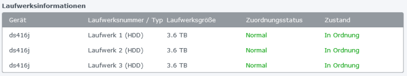

unauffällige SMART-Werte gehabt
Hast du tatsächlich die Tabelle mit Rohwerten geprüft oder nur dem "In Ordnung" der DS getraut und vielleicht (im schlimmsten Fall) noch einen SMART-Test gemacht?
Ich habe über die Werte drübergeschaut, aber (natürlich) auch relativ regelmäßig den kleinen SMART-Test machen lassen.

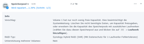

Ich werde mit dem Hinweis begrüßt, dass mein gut gefüllter (!) Speicherpool doch ein Problem habe, und ob ich den nicht bitte reparieren wolle.
Dazu wurden mir die beiden neuen Festplatten vorgeschlagen (obwohl man nur maximal eine Platte zur Reparatur auswählen kann... :rolleyes:).
So sieht die Situation also momentan aus: Vorsichtiger Optimismus macht sich breit.
Die Festplatte im vierten Schacht kann ich dann hoffentlich hinterher initialisieren und das Volume damit erweitern. Es sei denn, es geht wieder alles drunter und drüber.
Was wundert dich da? Da werden dir halt alle für die Reparatur in Frage kommenden Platten zur Auswahl angeboten.
MojoMC
04. Apr 2024
Die Reparatur ist ohne Probleme durchgelaufen, Hinzufügen des neuen vierten Laufwerks läuft.
Die Daten sind putzigerweise noch da und Zugriff ist möglich.
Ja, schon klar.
Mich wundert, dass ich alle zur Verfügung stehenden Platten anwählen kann, nur damit im nächsten Schritt meine Auswahl automatisch abgelehnt wird, weil eben nur eine Platte für diesen Vorgang nutzbar ist.
Da wäre aus UI/UX-Sicht ein DropDown-Menü oder die Beschränkung auf einen Haken viel sinnvoller gewesen, um nicht nur überhaupt deutlich zu machen, dass nur eine Platte auswählbar ist, sondern zusätzlich eine Mehrfachauswahl direkt zu verhindern.
