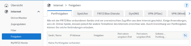

Ja aber ist es dann möglich wen ich die Portfreigabe einrichte das ich dann eine bessere Leistung habe? und wenn ja wie setzte ich denn bei der Fritz!Box die Ports?
Stationary
13. Feb 2017
3.620
1.043
Portfreigaben in der Fritzbox werden unter Diagnose > Sicherheit eingestellt.

Simon Trick
02. Mrz 2024
27
Die bessere Lösung ist ein VPN. Option 1 WireGuard auf der Fritz!Box einrichten, Option 2 Tailscale auf der DS.
Und was ist mit dem VPN Server von Synology wenn ich dann an meinem Router die Ports freigebe und dann noch alles mit dem VPN Server mache?
welche Ports kann ich denn Verwenden so das ich nicht die Standardports nehme
Stationary
13. Feb 2017
3.620
1.043
Wenn Du ein VPN nutzt, mußt Du normalerweise gar keine Ports freigeben. Allerdings hast Du vermutlich keine öffentliche IPv4 (wie oben bereits angemerkt), d.h. Du mußt solche Zugänge über IPv6 regeln. In so einer Situation wäre für mich Tailscale, wie in Post #2 bereits angemerkt, eigentlich das Verfahren der Wahl.
