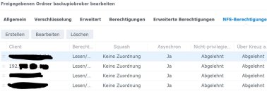

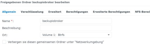

Ich hab folgendes dann noch freigegebenen:
BePe1
06. Mrz 2024
59
Sorry bin durcheinander gekommen die Bilder sind von meinen versuchen per NFS über den iobroker Adapter Backitup. Ist aber auch nicht erfolgreich.
