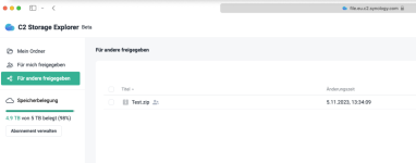

srdm77
21. Aug 2022
161
Oben rechts die Cloud, von wo aus ich verlinken kann, links die Mail, die zur Account-Erstellung auffordert und unten Rechts das Browser-Fenster hinter dem Link.
Settings für einen öffentlichen Link finde ich nicht.

Thonav
16. Feb 2014
7.879
1.503
Wenn Du auf Mein Ordner klickst, Deine Testdatei markierst und dann auf "Link erhalten" oder so klickst. Was zeigt er dann an?
srdm77
21. Aug 2022
161
Man kann mailen oder den Link kopieren.
Thonav
16. Feb 2014
7.879
1.503
Ok - kopier den Link und setze ihn in einem neuen Browserfenster ein.
Verstehe nicht, warum das nur als aktivierter Benutzer Deiner DS gehen sollte...
srdm77
21. Aug 2022
161
Für mich als angemeldeten User geht's ja. Aber in einem anderen Browser, wo ich nicht angemeldet bin, kommt die Anmeldeaufforderung
