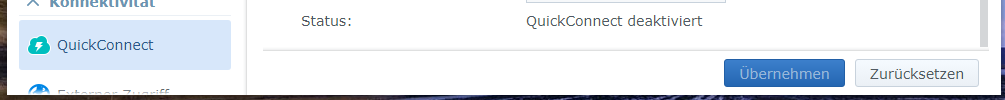

Moinsen,
wir waren jetzt 2 Monate unterwegs und ich habe die DS 218+ immer von draußen mit Bildern n bestückt. Auf einmal komme ich via Quickconnect nicht mehr drauf. Zu Hause angekommen, schaue ich nach und siehe da Quick Connect ist ausgeschaltet - warum? und läßt sich auch nicht mehr einschalten. Haken setzen, anmelden, aber es ist kein "Anwenden" Button mehr da. Verlasse ich das Fenster, kann ich nur abbrechen, aber nicht speichern.
Hat jemand eine Idee, was das sein kann?
Herzlichen Dank

Also bei mir gibt es da einen Button:

Gibt es einen Grund , warum bei mir keiner ist?
Habe es mit Safari und Chrome probiert, ist bei beiden gleich

Es ist zwar trivial, aber hast Du das Fenster mal maximiert? Nicht, dass es "unten aus dem Bild" gerutscht ist?
Bleibt natürlich noch die Frage, wie es sich selbstständig deaktivieren kann?

Oh Sequoia, es ist mir ja fast schon peinlich, aber ja, es war so trivial. Das ist wieder mal so ein Tag, wo jemand anderes, meine Idden vor mir hatte 😂
Besten Dank - bleibt nur noch die Frage warum es sich deaktiviert hat, Paketupdate?
