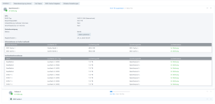

ich habe eine DS920+ und neu eine DX517 Expansion in Betrieb (DSM 7.2). Sowohl DS920+ als auch DX517 sind mit jeweils 4 IronWolf 8TB bestückt und laufen aktuell als RAID 5.
Wenn ich versuche, den RAID 5 auf RAID 6 zu ändern, bekomme ich eine Meldung "Installieren Sie mehr Laufwerke. In Ihrem Synology NAS sind derzeit nicht genug Laufwerke verfügbar, um den RAID-Typ zu RAID 6 zu ändern. Bevor Sie fortfahren, setzen Sie mindestens 1 Laufwerk ein, das folgende Kriterien erfüllt. Laufwerkstyp: SATA HDD nicht 4k nativ / Speicherkapazität des Laufwerks: kleiner-gleich 7.3 TB"
Was hat das zu bedeuten?

Das du kein freies Laufwerk hast, welches sich nicht schon in deinem RAID 5 Speicherpool befindet.

Poste doch mal ein paar Screenshots vom Speichermanager!

Das verstehe ich leider nicht. Kann ich aus der aktuellen Konfiguration also kein RAID 6 machen?

Doch, du kannst bei dir aus dem RAID5 ein RAID6 machen. Du brauchst dafür aber eine leere bzw. eine noch nicht in einem anderen Speicherpool genutzte Platte.

Nein, du hast jetzt ein Raid 5 aus 8 HDDs, du müsstest das RAID jetzt erst "shrinken" auf 7 HDDs, dann hättest du eine HDD frei um auf RAiD 6 zu wechseln.

sorry hat die DX517 5 Bays?

Klar, mein Fehler.
Dann braucht er noch eine minimum 8 TB HDD.

Ja, ich habe noch einen Slot in der DX517 frei. Also einfach HDD rein und RAID 5 auf RAID 6 ändern?
