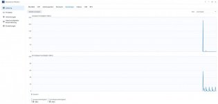

Ich habe euch mal ein Bild angehängt vom Ressourcen-Monitor. Zu sehen ist, dass alle 2 Minuten irgendetwas kurzzeitig mit ca. 12KB schreibt.
Kann ich irgendwo sehen was das ist, oder habt ihr irgendeine Ahnung.
Wie gesagt das System ist quasi neu. Es ist zudem noch nicht mit meinem Synology-Konto oder ähnliches Verbunden.
Ich wäre wirklich dankbar über jeden Tipp

Es gibt 2 Befehle für die Konsole (ssh auf die DS, umschalten auf root mit "sudo -i"), die ich in solchen Fällen verwende.
find /volume1 -cmin -5
sucht nach allen Dateien auf /volume1, die in den letzten n Minuten (hier 5Minuten) geändert wurde und listet sie auf. Das lässt sehr oft auf den Verursacher schließen.
cat /var/log/scemd.log | grep "The internal disks wake up"
listet alle Aufwachvorgänge der Platten zusammen mit dem Zeitpunkt, an dem sie zuvor schlafen gegangen sind.

Log dich mal am DSM aus, dann probiere es von Zeit zu Zeit nochmal. Spiel auch etwas mit der Zeit. Wenn du parallel am DSM arbeitest, kann schon was geschrieben werden.
Was liefert der 2. Befehl bei dir? Schlafen die Platten überhaupt noch?

da ist mir jetzt doch ein wenig unangenehm aber der Übeltäter ist gefunden...
Ein USB-Kabel welches an den USB-prots angeschlossen war...
Nungut ich bin froh des das NAS jetzt wieder schläft
DANKE @Benares
