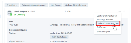

(1) Stecke eine der neuen 8 TB-Platten in den freien Schacht und benutze dann bei einer der 4 TB-Platten Laufwerk tauschen.
(2) Wenn das durch ist, kannst du das entweder mit der verbleibenden 4 TB-Platte wiederholen oder du fügst die 2. 8 TB-Platte dem Speicherpool hinzu (Laufwerke hinzufügen, um die Kapazität des Speicherpools zu erhöhen).

1, Ja, du musst die neue 8 TB einbauen und dann auf austauschen gehen, wenn das beendet ist die 4 TB rausnehmen.
2. Danach die 2. 8 TB zur Erweiterung einbauen.

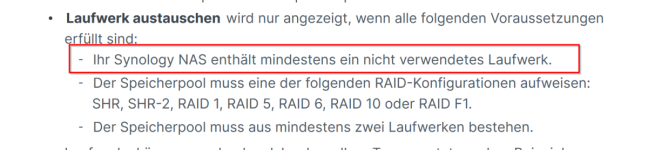

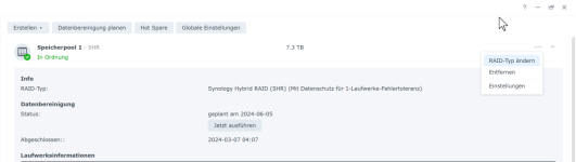

Ich glaube, das geht nicht (bzw. nur, wenn man noch "unbelegte Laufwerke" hat).
Nachdem ich die neue 8TB-Platte rausgezogen habe, ist der Menüpunkt jedenfalls weg:
Gerade nachgesehen und es steht auch auf der Synology-Seite:
https://kb.synology.com/de-de/DSM/help/DSM/StorageManager/storage_pool_expand_replace_disk?version=7
Aber da steht unten auch, was man in dem Fall tun soll:
  • Das klein(st)e Laufwerk deaktivieren,
  • rausziehen (falls Hot-Swap-able),
  • durch das neue ersetzen
  • und dann "repair".

Deine neue 8 TB-Platte ist doch noch ungenutzt. Denn sonst wäre dir Laufwerk tauschen auch gar nicht angeboten worden. Außerdem ist auch klar, dass der Menüpunkt wieder verschwindet, wenn du die Platte wieder entfernst.

Das ist der "alte" Weg, wenn man keine freien Schächte mehr hat. Aber du hast doch einen. Also, neue 8er rein und gegen eine der 4er tauschen. Dann die getauschte 4er raus, 8er rein, und damit erweitern.

Ja, "Laufwerk tauschen" geht auch, wenn man noch freie Schächte hat.
Für die Funktion Laufwerk tauschen braucht man keinen freien Schacht. Den braucht man lediglich dafür, eine neue und unbenutzte Platte dazustecken zu können und danach ist der nicht mehr frei. Laufwerk tauschen geht dann trotzdem noch.

Ja, aber Laufwerk tauschen geht doch nur, wenn man eine neue, unbenutzte Platte in einem bisher freien Schacht hat, oder?
Die Platte muss weder neu, noch neu in einem bisher leeren Schacht stecken. Sie ist auch unbenutzt, wenn der Pool, in dem sie vorher war, gelöscht wurde.
