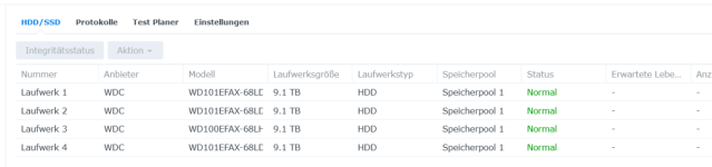

Hallo, ich habe ein ähnliches Problem.:confused:
Ich besitze eine DS418Play mit DSM 7.0 und RAID5 Konfiguration.
Bis vor kurzem hatte ich Laufwerk 1+2 mit je einer WD RED 6 TB und Laufwerk 3+4 mit je einer WD RED 10 TB bestückt.
Um den Speicherpool zu vergrößern habe ich Laufwerk 1+2 durch eine WD RED 10 TB ausgetauscht. Angefangen habe ich mit Laufwerk 2 und dann anschließend mit Laufwerk 1,
Station runtergefahren und dann über Speicherpool reparieren durchgeführt. Den Punkt Festplatte austauschen habe ich bei mir nicht gefunden.
Es werden jetzt auch alle 4 Platten mit je 9,1 TB angezeigt, allerdings bleibt der Speicherpool bei 15,7 TB und ändert sich nicht wie gedacht auf 30 TB.:(
Ich kann weder den Speicherpool noch die Volumengröße ändern, noch ein zusätzlichers Volumen erstellen.
Gibt es eine elegante Möglichkeit den Speicherpool zu vergrößern ohne alles neu aufsetzten zu müssen? Oder habe ich vielleicht etwas übersehen?
Gruß Syn418

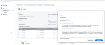

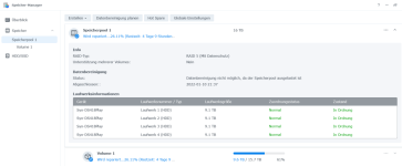

hier die Sreenshots. Nicht wundern ich probiere gerade was aus. Ich habe mal das Laufwerk 1 deaktiviert und es wird jetzt wieder hinzugefügt. Ich weiß aber nicht, ob das was bringt?

Hast schon Recht. Eigentlich sollte der Pool durch die Erweiterung hoch auf ~30TB gehen und das Volume automatisch erweitert werden (da Unterstützung mehrerer Volumes:Nein)
Wenn der Rebuild fertig ist, poste dann bitte nochmal die Screenshots und die Ausgabe von "cat /proc/mdstat" (ssh-Konsole)

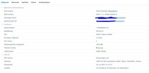

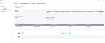

Moin zusammen,
schon älter das Thema, aber ich habe nicht besseres gefunden, also hänge ich mich mal dran. Kurz gesagt, mein Speicherpool läßt sich nicht erweitern. Ich betreibe eine 216 als Backup für eine 218+ mit Active Backup for Business. Sprich ich will eine 1:1 Kopie meiner Festplatten. Im Speicherpool wird auch die Größe der Festplatten erkannt. Problem, ich kann die Größe nicht ändern. Wenn ich in den EInstellungen auf "Größe ändern" gehe kann ich schlicht nicht reinschreiben. Warum auch immer. Jemand eine Idee? Danke :)

Zeig bitte mal den unteren Teil vom letzten Screenshot, also alle Felder von "Größe ändern".

Manchmal bist du (in diesem Falle ich) einfach bescheuert. Runterscrollen war die Lösung. So ich gehe mich jetzt schämen.

Vielleicht einfach runterscrollen?
