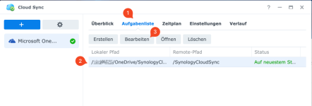

Ich habe den Cloud Sync selbst noch nie verwendet und habe es nun aus Interesse auch ausprobiert mit einem Test Verzeichnis über OneDrive.
Dabei habe ich sofort festgestellt dass Dateien die in der Cloud (OneDrive) abgelegt wurden nicht auf das NAS synchronisiert wurden obwohl die bidirektionale Synchronisation eingestellt ist.
Erst nachdem ich unter den Einstellungen -> Dateifilter die Häckchen bei Google Docs und Box Docs (welches per default aktiviert ist) entfernt habe wurden die Dateien auf das NAS synchronisiert obwohl es sich dabei um zip Archive und Bild Dateien gehandelt hat.
Anschließend funktionierte der Sync mit einigen Stichproben verlässlich in beide Richtungen.
Ich weiß nicht ob das in deinem Fall helfen könnte, einfach mal einen Dateifilter zu setzen (Häckchen beliebig wählen) und im Anschluss wieder entfernen.

Ich hatte auch nicht daran gedacht, dass der Filter etwas damit zu haben könnte. Aber ich habe einfach herumgespielt und konnte nicht glauben, dass nachher die Synchronisation funktionierte.
Bei mir war es ja aber genau aus der anderen Richtung. Dateien, die in der Cloud waren, wurden nicht auf das NAS synchronisiert. Bei dir ist es ja der andere Fall und Dateien werden vom NAS nicht zur Cloud synchronisiert.
Ich bin gespannt, ob das Verändern des Dateifilters bei dir auch etwas bewirkt.
