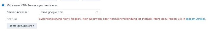

Hab jetzt noch ne Weile rumprobiert und festgestellt, dass das Problem mit dem "nicht synchronisieren" der Systemzeit nur mit "time.google.com" als NTP-Server auftritt. Stelle ich als NTP-Server z.b. "pool.ntp.org" ein kann ich die DS runterfahren, längere Zeit stromlos machen und nach dem wieder hochfahren synchronisiert sich die Zeit ohne Probleme. Hab`s mehrere male probiert und sowie ich "time.google.com" als NTP-Server einstelle gibts wieder das "wir befinden uns im Jahr 1970-Problem", sprich die DS synchronisiert nach stromlos machen + Neustart nicht mit "time.google.com".

Batterie ist nun getauscht und jetzt behält er die Systemzeit auch wenn "time.google.com" als NTP-Server eingestellt ist und ich die DS stromlos mache. Hab aber trotzdem wieder "pool.ntp.org" als NTP-Server eingestellt da er zu "time.google.com" irgendwie ab und an Verbindungsprobleme hat und das vermutlich auch der Grund war warum er sich mit der leeren Batterie nach nem Neustart nicht alleine synchonisiert hat während es mit "pool.ntp.org" funktionierte
Also noch mal besten Dank hier für den Tip mit der falschen Systemzeit :)(y)
