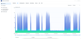

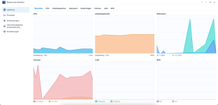

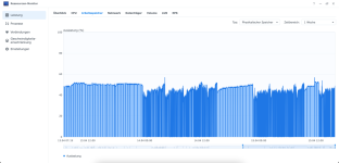

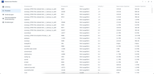

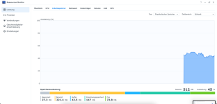

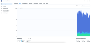

Anbei ein paar Fotos der Systemauslastung.

Ich weiß auch nicht, was ich dazu sagen soll. Die "I/O Warten"-Werte im 3. Screenshot sind sehr hoch. Was sind denn da für Platten verbaut?

Es sind neue WD Red Festplatten drin (2x 4TB). Die Synology ist ja erst ein paar Wochen alt. Die WLAN Verbindung ist laut Speedtest extrem schnell vom iPhone. War schon am überlegen statt den normalen HDD Festplatten extra SSDs einzubauen weil die WD REDs die ganze nacht permanent rumrödeln mit dem Lese/ Schreibkopf. In dem 1 Woche Diagramm sind die IO Warten Werte auch ziemlich lange da. Ist bestimmt in der Nacht wenn ich immer die Synchronisation starte. Vielleicht kommt die Verschlüsselung auch nicht hinterher...

Wenn ich mir die Auslastung anschaue vermute ich aber nicht dass die DS220j zu schwach ist. Sonst wäre beides ja bei 100%.
RAM 45% CPU 11%

bei den I/O Warten Werten würde ich auf eine defekte Festplatte schließen.

Die I/O Warten Werte kommen hauptsächlich nachts vor wo ich den Sync gestartet habe. Sprich das muss ein Zusammenhang mit der iPhone Photos App haben. Tagsüber kommen die IO Warten nicht vor weil da der Sync nicht läuft.
Die beiden Festplatten sind brandneu genau so wie die DS220j. Können also eigentlich nicht kaputt sein.
SMART Schnelltest von Laufwerk 1 sagt: In Ordnung
SMART Schnelltest von Laufwerk 2 sagt: In Ordnung
