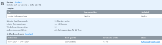

Es werden bei mir ca. 4 TB an Gesamtdatenbestand gesichert, tägliches Sicherungsdelta abends hat eine Größe von 96 - 104 GB. Das erste Full- und die folgenden inkrementellen Backups werden dann per Veaam Copy Job aufs NAS geschoben. Dann dort per Snapshots Replication mit einem immutablen Snapshot versehen, die dann 12 Tage aufbewahrt werden.
Größe Backup Veeam: 13 TB
Größe Snapshots: 7,5 TB
In meinem Fall werden also ca. 58% der Größe des Veeam Backups nochmals zusätzlich für Snapshots benötigt. Das ist natürlich vom Speicherverbrauch her für Snapshots ein unglückliches Beispiel und ein hoher Datenverbrauch, den Snapshots normalerweile gerade nicht haben.

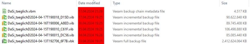

Bei mir sieht die Veeam Backup Kette mit meinen Einstellungen bei Veeam für eine Woche so aus.
Am 13.04.2024 wurde das Full erzeugt und seit dem nicht mehr geändert bzw. nicht gemerged. Und diese Datei frisst dann bei neuen Snapshots keinen Speicherplatz, sondern nur die incrementellen Backups. Die werden erzeugt bis Samstag und dann erfolgt ein Synthetic Full.
Block- oder Fileebene spielt in meinen Augen da keine Rolle, da sich die Datei so oder so bei dir geändert hat und neu per Snapshot gesichert werden muss, da zum letzten Snap ein Unterschied besteht.
Wenn Veeam einen kompletten tagtäglichen Merge der VBK durchführt, weiß ich nicht, inwieweit die Metadatenaufzeichung der Snapshots das nachverfolgen kann. Ich gehe hier vom Worst Case aus und daher wachsen bei dir die Snapshots so an.
