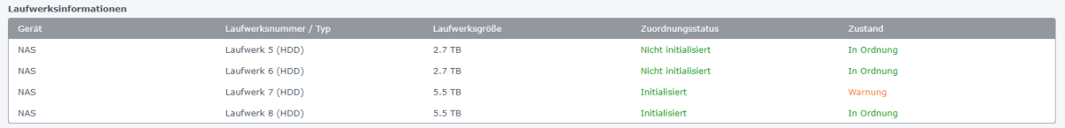

So sehen die vier Platten in der RS2416+ aus:

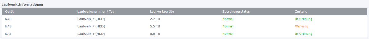

...und während ich das schreibe, hat sich der Zustand verschlechtert:
Ist das alles seltsam, oder was?
Egal, so läuft die Datenrettung erheblich schneller ;-)

Also ist/war die ehemalige HDD1 nun die HDD5, ist wieder weggeflogen, und die ehemalige HDD3 nun die HDD7?
Hattest du schon deren Smart-Werte gepostet?
momo03
26. Mai 2020
39
Ja, danach sieht es wohl aus.
