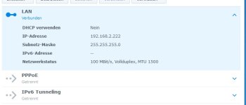

Kenn jemand einen funktionierenden USB3 to LAN Adapter mit mindestens 1 Gigabit für die NVR216?
Die Kiste hat leider ja nur 100mbit und mit 9 Cams ist sie am kochen.
Daher braucht es eine Lösung für diesen Flaschenhals.
Für Infos wäre ich sehr dankbar.

@synfor,
so stehts im Datenblatt, macht er aber nicht. Bin auf GB Switch drauf und trotzdem nur 100mb
Kabel sind auch schon getauscht.

@ctrlaltdelete
auch schon gemacht
aktuell läuft dort Netgear
SOHO Ethernet Unmanaged (GS324P)​
Unmanaged Gigabit-Ethernet-Switch mit 24 Ports und PoE+ mit 16 Ports (190W)​

auch das habe ich schon getan. es bleibt bei 100mbit
Daher meine Überlegung mit einem Adapter. kann ja auch sein das die Netzwerkkarte eine Macke hat.

ok, das müßte ich mal testen. melde mich gleich wieder
edit, auch Fehlanzeige , läuft weiter auf 100

statisch , ip4
ich werde mal ip6 zusätzlich versuchen.
Aber nicht mehr heute.
nur dann geht halt nichts mehr mit APP von außen und ich müßte alle Ports neu routen.
Mal sehen, das ich morgen noch ein wenig Zeit dafür habe.
heute nur noch 2. Platte tauschen und resync anschieben. Nach 8 Jahren darf auch mal eine Platte paar Sektorenfehler haben.
ich hatte mich nur gewundert, das einige Cams immer wieder Verbindungsabbrüche haben. nun erklärt sich das wenigstens, bei 9 cams und 100mbit ist das schon ein wenig eng.
