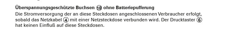

Ok - und in der Systemsteuerung der DS ist jetzt die USV Steuerung und der USV-Server mit der IP der 1817 eingetragen?
DS220+ in den Master stecken, die DS1817 in einen anderen.
Strom ausschalten - dann gehen beide DS direkt aus??
In die Master Dose darf nichts eingesteckt werden, was gepuffert werden soll.
Die Master Dose ist keine USV Dose, die ist nur für unkritische Sachen gedacht, Drucker oder sowas.
Die anderen 3 Dosen sind gepuffert, also USV.

Nein tut sie nicht, e geht um die 850.
Seite 16 Nr. 6 deutsche Anleitung

Die aktuellr Anleitung für die 850Pro

@Arwed?, @Benie liegt richtig, ich habe die 850 Pro hier stehen.
