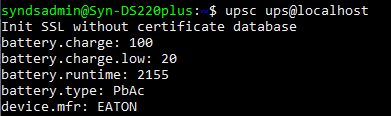

Ich nutze eine Synology DS220+ mit einer Eaton 3S UPS. Die Synology ist gleichzeitig der NUT-Server für einen angeschlossenen Mini-PC der als NUT-Client konfiguriert und in der Synology zugelassen ist.
Kann mir jemand sagen, welches bei Synology das Level für "niedrigen Akkustrom" ist und wie man das anpassen kann.
Normalerweise ist der Standard für Low-Level Battery 20%, was man unter Debian im NUT-Server anpassen kann.
Geht das bei der Synology auch? Wenn ja wie?
Ich würde das Low-Level gerne von 20% auf 35% einstellen.

Hm - soweit ich weiß bekommt die DS von der USV das "Low Level" Signal gesendet und reagiert dann nur darauf. D.h. eine Anpassung dieses Wertes müsste wenn bei der USV selber erfolgen. Aber ohne Gewähr. Ich bin bzgl. USV und DS selber noch eher ein "Neuling". :)

Ich habe den Wert gefunden. Auch auf der Synology läuft ein schlichter NUT Server und der Low-Level sind die üblichen 20%:
Das ist klar aber das ist doch der Werte der bei der USV eingestellt und von der geliefert wird. Ich dachte es geht/ging Dir darum ob und wie man diesen Wert bei der DS ändern kann.
