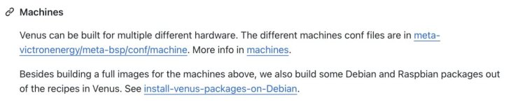

Bei dem github gibt es einen Link zum Venus OS wiki. Dort findet man:
Folgt man machines findet man:
Stationary
13. Feb 2017
3.620
1.043
über eine Ubuntu installation.
Mußt Du mal versuchen, selbst zu bauen, vielleicht geht es ja. Gut dokumentiert finde ich aber anders. Ubuntu heißt ja nicht automatisch x64 Prozessor, Ubuntu gibt es ja auch für ARM, wie für den Raspi.

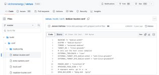

Ich habe mir gerade noch mal in Deinem github link die config-Datei angesehen:
Als machine und als target sind da ARM-Ziele angegeben. Mag sein, daß das auf Ubuntu gebaut wird, aber ob das auch für Ubuntu gebaut wird?

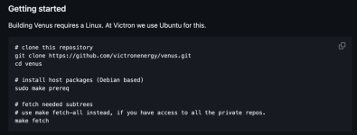

ok, ich verstehe das anders
"Building Venus requires a Linux. At Victron we use Ubuntu for this."
heißt für mich eigentlich, ein Ubunto Betriebssystem und darauf installieren sie dann das Venus OS mit:
# clone this repository
git clone https://github.com/victronenergy/venus.git
cd venus
# install host packages (Debian based)
sudo make prereq
# fetch needed subtrees
# use make fetch-all instead, if you have access to all the private repos.
make fetch
das kann in Folge dann zu einem Image gebacken werden

Wie schon gesagt, mit der Befehlssequenz wird Venus OS nicht auf Ubuntu installiert, es wird dort gebaut.
Mit git clone werden die notwendigen Repositories eingebunden,
sudo make prereq erstellt Dateien und Abhängigkeiten:
prereq:
@sudo apt-get install sed wget cvs subversion git-core \
coreutils unzip texi2html texinfo docbook-utils \
gawk diffstat help2man make gcc build-essential g++ \
desktop-file-utils chrpath u-boot-tools imagemagick zip \
python3-dev
mit make fetch wird dann das Ziel erstellt:
fetch: conf/repos.conf
@rm -f build/conf/bblayers.conf
@grep -ve "meta-victronenergy-private" conf/repos.conf | while read p; do ./git-fetch-remote.sh $$p || exit 1; done
Da reicht ein Blick in das makefile im git. Da wird kein Venus OS in Ubuntu installiert. Und noch einmal: da wird auch kein x64-System gebaut, da alle Hinweise in den machine files auf etwas anderes hindeuten:
MACHINES=einstein cerbosgx nanopi ekrano raspberrypi2 raspberrypi4 beaglebone ccgx canvu500
MACHINES_LARGE=einstein cerbosgx nanopi ekrano raspberrypi2 raspberrypi4 beaglebone
