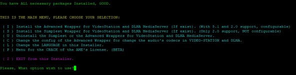

Ok habe alles Deinstaliert mal und versuche es nochmal.
Das Grosse P ist wohl für den Hack AME´s gedacht also eine Lizenz zum Codec ich habe den Codec von darknebular genommen.
Bash:
bash -c "$(curl "https://raw.githubusercontent.com/darknebular/Wrapper_VideoStation/main/installer.sh")"
Ich hänge mal ein Screen an da kannst es auch sehen Letzter Punkt ist P L für Sprache usw.

@Bacietto
Es ist NICHT notwendig, den Lizenz-Crack mit P zu installieren, das gilt nur für nicht lizenzierte Geräte auf AME- oder XPenology-Computern.
Bitte gehen Sie zurück zum Lizenz-Crack-Menü und deinstallieren Sie diesen Crack. Wenn Sie eine Original-Synology haben, ist dies nicht erforderlich.
Bestätigen Sie, dass die Lizenz im AME auf offiziellem Weg geladen wird und Sie nur den Wrapper und nichts anderes installieren müssen.
Sie benötigen nur den Wrapper, Option I und sonst nichts.
Grüße.

Okay Ich glaube wir kommen der Sache etwas näher, Du hast in deinem Advance Media Extensions noch ACC aktive?
Diese Option wird mir nicht angezeigt, ich vermute das noch irgendwas fehlt oder ich falsch mache
Den Wrapper habe ich nochmal Neu gemacht also Deinstalliert und auch den Lizenz key deinstalliert
und Installiert mit Option I also das erste ausgewählt.
Siehe auch mein Screen bei mir gibt es nur HEVC mit Grünem haken

habe den Fehler gefunden denke ich!
Das Paket Advance Media Extensions Ab Version 3.0 was ich Instaliert habe und was auch nur im Paket installer angeboten wird,
Unterstützt das Paket kein AME mehr ab Version 3.0.
Ich suche nun nach eine Möglichkeit ein älteres Advance Media Extensions unter 3.0 Manuel zu installieren ich weis nur nicht wo ich das Paket her bekomme für eine Manuelle Installation.
4Weis vieleicht jemand wo ich eine Ältere Version von Advance Media Extensions Laden kann?
