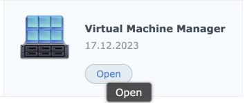

Softwareversion:

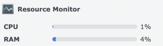

Was ich mir nicht erklären kann, denn Speicher ist ja genug da...

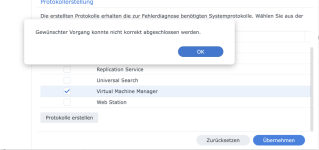

Beim Versuch das dedizierte VMM Log zu aktivieren:

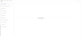

Windows Log komme ich gar nicht drauf, denn beim Starten des VM Managers bekomme ich erst dieses Bild:
und dann nach ewigem Warten...dieses nette Bild:
