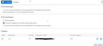

Wie genau sieht die Portweiterleitung aus? Bei IPv6 braucht man eine Portfreigabe und keine Weiterleitung. Ich denke, das heißt MyFritz Freigabe oder irgendwie so. Oder ich hab das falsch in Erinnerung. Bei AVM steht das: https://avm.de/service/wissensdaten...0/845_IPv6-Freigaben-in-FRITZ-Box-einrichten/

Die Freigabe in der FitzBox sieht so aus:
Ich habe die Freigabe gerade gelöscht zum Test. Im Browser gebe ich die DDNS Adresse xxx.synology.me ein.... und ich komme trotzdem aufs DSM. Ich verstehe das System nun offizell nicht mehr. Ich werde weiterhin auf den Port 2286 geleitet obwohl die Fritzbox nix von diesem Port weiß.

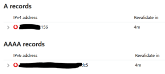

NSLOOKUP über die seite nslookup.io gibt tatsächlich die ipv6 mit endziffer [:dc5] aus.
Das ist auch die, welche ich im DSM in der Netzwerkschnittstelle sehe.

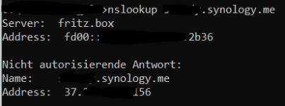

oder meint ihr nslookup per CMD? Dann kommt
Wie das zu interpretieren ist... keine Ahnung.

Um das zu beurteilen hast du zu viel geschwärzt. Außer, dass die IPv6 wohl mit :dc5 endet, sieht man nix.

Auf was löst denn nun ein "nslookup xxx.synology.me" auf?
Edit: Du musst ja nicht schreiben, welche IP das genau ist. Es reicht auch, wenn du schreibst "Die IPv4 ist die externe meiner Fritzbox, die IPv6 ist die interne meiner DS" oder so.
