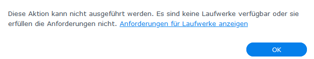

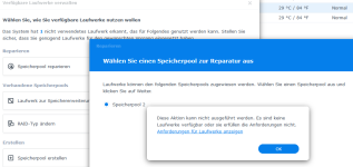

Meine DS hat eine M.2 SSD als defekt erkannt. Das Volume2 ist im Raid1 konfuguriert. Also habe ich eine neue SSD eingesetzt. diese wird auch erkannt, aber ich kann diese irgendwie nicht dem Volume zuordnen, geschweige denn das Volume reparieren.
Ich vermute, dass es dasmit zusammenhängt, dass die SSD-Cache-Speicherplätze als Volume genutzt werden.
Weiß jemand, wie man da vorgehen muss?

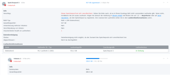

Poste mal ein paar Screenshots vom Speichermanager.

Einen Neustart habe ich eben mal versucht, hat aber keine Verbesserung gebracht.
Ich habe die Vermutung, dass auf CLI-Ebene das Laufwerk erstmal zum Raid wieder hinzugefügt werden muss. Da ich aber dabei ziemlich viel kaputt machen kann, will ich da nicht einfach mal was ausprobieren.

Was kommt bei Anforderungen anzeigen?

Ist doch gut, dass wird das Problem sein, wenn das Script läuft solltest du reparieren können.

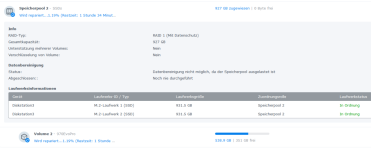

Das sieht jetzt schon viel besser aus.
Vielen Dank für die Unterstützung :)
