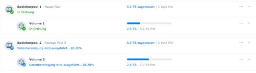

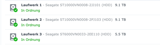

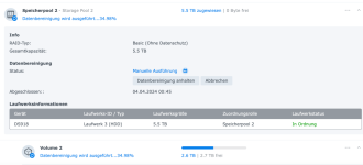

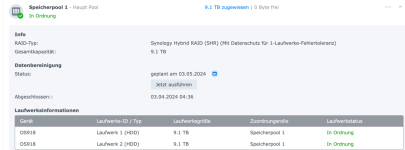

ruhrpottjung
10. Jun 2015
22
Hallo erst mal danke für die Antwort. Ja habe ich mich leider vertan mit dem 2x Basic (sorry) Mehr als hier kann ich leider nicht ausklappen:
