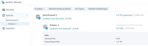

DS223 startet in 10 Minuten neu - es bleibt spannend.

Bei SHR liegt halt noch der LVM dazwischen. Damit kannst du flexibler erweitern, aber dafür ist es minimal langsamer. Das ist aber nur für Netzwerke interessant, die deutlich schneller sind als Gigabit

das ist nur Dateisystem , das passt schon

Wieso ext4, kann die DS223 kein BTRFS?
Edit: Habe gerade nachgeschaut, die kann BTRFS, dann würde ich es auch verwenden!
Reaktionen: *kw* und plang.pl

Das passt schon so mit der Anzeige. Ich würde allerdings auch auf btrfs gehen.
