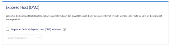

... und was, wenn der Router kein Wireguard unterstützt?
Würde es funktionieren, wenn hinter dem Router eine FritzBox (kaskadiert) läuft, auf der dann Wireguard installiert wird? Bei meinem Router gibt es eine Art DMZ-Funktion gemäss beiliegendem Foto. Diese müsste dann aktiviert werden nehme ich an.
Ich überlege mir momentan, Tailscale abzulösen und mich in die Thematik Wireguard einzulesen. Aktuell läuft ein WG-Server auf dem Backup-NAS und das zur vollen Zufriedenheit. War zwar nicht in 2, 3 Minuten erledigt, aber auch nicht mehr als 20.
Was ist denn der Vorteil, wenn WG im Router läuft, bzw. was ist der Nachteil, wenn WG in der Syno läuft?

14.437
5.045
544
Ja, das geht auch. Der Vorteil ist halt, dass deine DS nicht mit einem Bein im Internet steht
ebusynsyn
01. Jun 2015
346
176
99
aha... das leuchtet mir ein und sehe ich tatsächlich als Vorteil... Danke.
