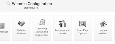

Zur Info:
Der Webmin läuft nun !
Habe soeben den Test gemacht: Upgrade Webmin --> v2.111 --> O.K.
Danke für euere Mühe !
