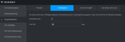

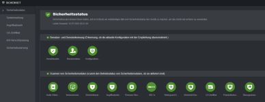

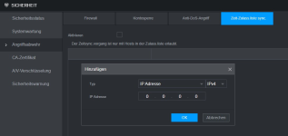

Wenn du einen POE NVR von Dahua nimmst hast du automatisch ein autark wirkendes Videonetz, da der NVR sein eigenes Subnetz aufspannt. Ein direkter Zugriff vom Heimnetz auf die Kameras ist nicht mehr möglich. Die Firewall im NVR regelt den Rest.

BTW: Sofern Hikvision - bzw. in dem Fall Annke - das nicht durch ein Firmware-Update bei dem NVR geändert hat und soweit ich mich erinnern kann, hat ein Hikvsion NVR nicht diese "Firewall-Funktionen" wie sie beispielsweise ein Dahua NVR hat.
Bei den Hikvision Kameras gibt es dann entsprechende Security Settings incl. IP Address Filter.
