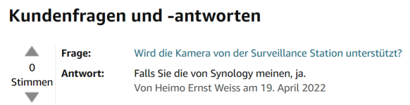

Ich nutze z.B. eine Amcrest AD110 (Hersteller = Dahua) die von SS direkt unterstützt wird. Die AD110 lässt sich mit unterschiedlichen Integrationen bei HA einbinden und nutzen, aber keine davon nutzt den vollen Funktionsumfang der Kamera und/oder bietet einen 100% problemlosen Betrieb.
Die AD110 wird schon seit einer Weile nicht mehr hergestellt und das Nachfolgemodell ist die AD410. Für die gilt bzgl. HA das gleiche. Für Dahua bzw. Amcrest gibt es die Dahua Integration von rroller, der diese aber leider nicht (aktiv) mehr weiter entwickelt. Somit können Updates bei HA dafür sorgen das die Dahua Integration nicht mehr (richtig) funktioniert. Da die AD110/410 aber Onvif unterstützt lässt sie sich z.B. auch damit bei HA einbinden. Oder auch mit Abstrichen über die HA Amcrest Integration.
Auch wenn ich pers. Reolink nicht wirklich mag, :) muss man sagen das es bei HA aktuell eine rege Entwicklungstätigkeit gibt deren Kameras unter HA einzubinden und zu nutzen. Auch gibt es von Reolink seit Herbst letzten Jahres zwei Video-/Türklingeln, die zumindest auf dem Papier nicht schlecht klingen. Eine PoE- und eine WiFi-Variante.
Bildquelle: Amazon
Wie gut diese sich inzwischen aber unter HA nutzen lassen kann ich Dir auch nicht sagen. Da musst Du im HA-Forum selber mal nach forschen. Hier ein Beitrag dazu.
