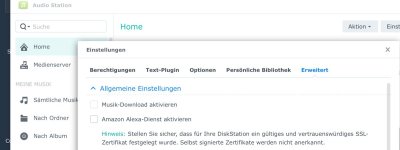

Ich nutze „die Schlampe“ generell nicht, kann daher nur vermuten. Hast du in der Audio Station den Amazon Alexa-Dienst wie beschrieben aktiviert und den Zertifikatshinweis umgesetzt?

Das könnte sein, dass das Zertifikat vielleicht nicht ganz optimal ist.
Angegeben habe ich das Standardzertifikat RSA/ECC Synology DDNS Certificate, Ausgestellt von R3 für Audio Station - 8801.
Ansonsten sind alle Geräte nur mit dem einen Profil verbunden und im gleichen Netzwerk, auch sind es teils die gleichen Echo-Geräte.
