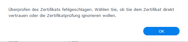

Das Zertifikat war in Hyper Backup noch nie als grün gemeldet. Wenn ich auf "Vertrauen" drücke wird die Zertifikatsauthentifizierung übersprungen und einfach grün gesetzt.
Das ist jedoch nicht was ich haben möchte.
Es wäre mir lieber, die elektronische Überprüfung klappt. Das habe ich jedoch bis jetzt noch nicht erreichen können.

vielen Dank für Deine Bemühungen. Schade, dass Du es nicht reproduzieren kannst. Bei mir passiert das:

Geh mal bitte mit dem Mauszeiger neben Fehlgeschlagen auf das blaue i und schau mal / poste mal was da dann dort steht
beis
19. Aug 2017
25
Hallo Benie,
nichts.
Im Gegensatz zu dem unteren i:
Das zeigt, dass es kein Problem des Browsers ist, sondern wirklich nichts hinterlegt ist.

Da steht nix, das isses ja. Bei einem selbstsignierten Zertifikat steht zumindest der Inhalt des Zertifikats dran.
Bei einem gültigen Zertifikat stumpf "Zertifikatfehler".
Es macht einfach keinen Sinn, was HB da für ein Problem hat.
Login geht, sonst würden ja die freigegebenen Ordner nicht angezeigt werden.
Ändere ich nun das Zertifikat von A auf B, kommt das:
Ändere ich das Zertifikat bzw. die Serveradresse wieder wieder auf den korrekten Namen, kommt wieder der übliche Fehler und im "i" steht nix.
Ändert man es auf ein selbstsigniertes, steht auch im "i" der Inhalt des Zertifikats.
