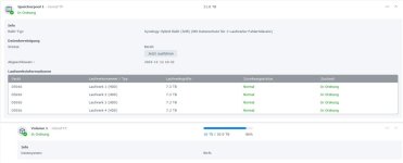

Ich betreibe meine DS916+ seit 2016 und bin nach wie vor zufrieden damit, einzig der Speicherplatz wird langsam knapp.
Aktuell habe ich vier WD Red Plus 8 TB verbaut und würde gerne auf die WD Red Plus 20TB wechseln. Auf der Kompatibilitätsliste werden diese nicht mehr aufgeführt, funktionieren Sie trotzdem problemlos?
Wie wechsle ich genau auf eine grössere Festplatte? Einfach im Betrieb umstecken oder muss man zuerst irgendetwas einstellen?

Die funktionieren dennoch. Die wären mir aber zu teuer. In den Gefilden würd ich Preis-Leistungs-Technisch eher auf Seagate Exos X20 oder Toshiba Cloud Scale Capacity gehen.
Ob du einfach so wechseln kannst, hängt von deiner Konfig ab. Wenn du ein RAID hast, kannst du 1 Platte nach der anderen tauschen und zwischenzeitlich das RAID reparieren lassen. Backup haben!

Wie sieht denn dein Speicherpool aus? Alle 4 HDDs mit SHR (Datenschutz 1 HDD)?
Edit: Die WD Red Plus 20TB gibt es nicht, mit 20 TB sind es die WD red pro
Du hast natürlich recht, ich meine WD Red pro :) Genau der Speicherpool ist SHR mit Datenschutz.
Die WD Red Plus laufen halt seit Jahren ohne Probleme, mit den restlichen Herstellern habe ich keine Erfahrung. Spricht denn ausser der Preis etwas gegen die WD Red Pro?
Nachdem das erste Laufwerk gewechselt wurde, habe ich weiterhin nur die 8TB pro Laufwerk zur Verfügung? Ich vermute mal, erst wenn alle vier Laufwerke gewechselt wurden, kann ich das Volume erweitern? Wie viele Stunden dauert so ein Wechsel einer Festplatten ca? Würde es helfen wenn ich meine 8GB Ram gegen 16GB tauschen würde?

Da du ein SHR hast, wirst du bereits nach 2 getauschten Platten eine Vergrößerung des Pools haben.
Nein, der RAM beschleunigt den Rebuild nicht oder nicht merkbar. Das kann schon pro Platte bis zu 10h dauern, denke ich.
Hier kannst du das priorisieren. Bedenke aber, dass da die Performance der restlichen Dienste einbrechen kann!

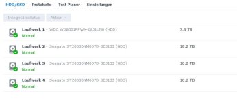

ledeni
05. Dez 2016
Das austauschen und reparieren der Platten hat soweit geklappt, drei von vier Platten sind gewechselt. Einzig die dritte Platte hat ein wenig lange gedauert, ist das normal?
Laufwerk 4 - 13-14h
Laufwerk 3 - 13-14h
Laufwerk 2 - 48hca (war irgendwann in der Nacht fertig, deshalb weiss ich die genaue Zeit nicht.

Ja, das ist normal, weil der SHR-Speicherpool in diesem Fall eine Migration eines RAID-1- in einen RAID-5-Array vornehmen musste.
