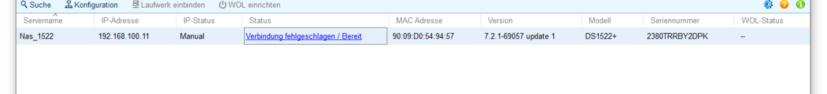

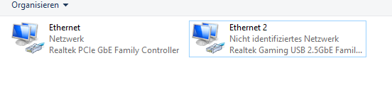

Ok ich habe es versucht.
Mit dem Router habe ich begonnen, dann Ethernet 1 Internet Verbindung, und dann im Backend der NAS1 auf manuell IP... Aber nun komme nicht mehr auf meine NAS 1. Irgendwas habe ich da falsch gemacht.
---Router Fritz Box
192.168 100.1
Gateway 192.168 100.1
Subnet 255.255.255
DHCP aktiviert: 192.168.100.30 bis 200
--PC wollte ich vergeben -> Ethernet
(Ethernet 2 ist meine direkte NAS-verbindung)
Ethernet 1
Internet geht soweit
---Zur Nas1 :
In der Oberfläche der NAS habe ich es auf
NAS 1:
IP 192.168.100.11
Sub 255.255.255.0
Gateway: 192.168.100.1
Wenn ich die IP nun im Browser eingebe, komme ich nicht mehr drauf...
Das kommt beim der Synologie Assi. Funktioniert auch nicht.
Was mache ich da falsch?
Unten meine IP CONFIG ALL Anzeige
VG Andreas

da liegt dein Fehler und Gateway fehlt auch
IPv4-Adresse (Auto. Konfiguration): 169.254.240.47(Bevorzugt)
Subnetzmaske . . . . . . . . . . : 255.255.0.0
IPv4-Adresse . . . . . . . . . . : 192.168.100.11(Dupliziert)
Subnetzmaske . . . . . . . . . . : 255.255.255.0
Standardgateway . . . . . . . . . :
metalworker
25. Apr 2023
2.267
662
das sind die vom rechner ,
Wichtig ist aber das dein NAS ne Feste IP ADresse hat
