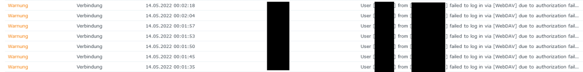

Sieht dann im Protokoll-Center unter Verbindung so aus (Beispiel. von gestern Abend, zwangserzeugt, indem ich einfach mal paar Mal mit der KyPass App in kurzer Zeit synchronisiert habe, um Protokolleinträge zu erzeugen.)

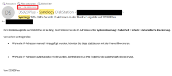

Direkt danach kam dann aber die entscheidende Mail, die mir den Schweiß auf die Stirn trieb. So eine Email habe ich bei all den Sperrungen in den vielen Jahren noch nie gesehen:
Und das scheint mir dann der Bug zu sein?

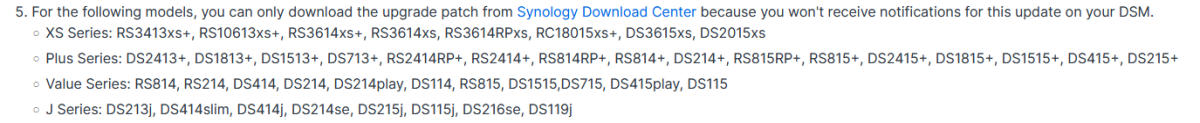

Nein, an der DHCP Einstellungen liegt es eher nicht. Vielmehr daran, dass nie alle DS gleichzeitig Auto-Update erhalten. Das geht immer in Tranchen. Die von mir verwalteten 920+ und 416Slim hatten auch Tage nachdem das Update war noch keine Benachrichtigung erhalten. Habe es dann einfach manuell drüber gebügelt. Bei 7.0.1 waren sie dagegen direkt am ersten Tag dabei.
Ansonsten gibt es ja eine Liste der DS, die keine Auto-Benachrichtung mehr bekommen. Alle anderen bekommen es früher oder später:
