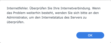

zurzeit sichere ich alle Daten von meiner DS1621 via Hyper Backup lokal auf zwei angeschlossene externe Festplatten. Das funktioniert soweit einwandfrei und ich bin absolut zufrieden.
Interessehalber habe ich angefangen, mich mal mit Active Backup for Business zu beschäftigen.
Testweise habe ich das Paket auf einer DS1621 und auf einer sich im lokalen Netz befindenden DS718+ installiert.
Ich plane die DS718 (2 x 14 TB) demnächst an einem anderen Ort (extern) aufstellen und möchte dann Datensicherungen dorthin übertragen.
• Ein Synology Router RT6600 befindet sich an einer festen IP
• beide DS sind aber auch via DDNS erreichbar
• u.a. der Port 5510 ist auf dem Router freigegeben
• notwendige Firewall-Regel sind eingerichtet.
• auf beiden DS ist die Firewall deaktiviert, denn ich habe das über den Router geregelt.
Möchte ich nun Daten meiner DS1621 auf der DS718 übertragen, muss ich via AB4B Agent auf der DS1621 eine Verbindung zur DS718 herstellen, das funktioniert jedoch nicht, Ich bekomme immer die Fehlermeldung, es bestände ein Internetfehler.
• Beide DS sind sowohl lokal als auch von außen problemlos erreichbar
• eine Snapshot Replikation von der DS1621 auf die DS718 funktioniert seit längerer Zeit absolut einwandfrei
Noch ein Hinweis:
Um fehlerhafte Regeln der Firewall auf dem Router auszublenden, habe ich auch einmal sowohl auf der DS1621, als auch auf der DS718 bei Systemsteuerung / Externer Zugriff / Routerkonfiguration alle notwendigen Portfreigaben via UPnP an den Router geschickt. Am Router entsprechend die automatische Übernahme der Firewallregeln auf der Basis der via UPnP übertragenen Portfreigaben aktiviert. Damit sollte dort eigentlich alles Notwendige eingerichtet sein. Trotzdem funktioniert es nicht.
Wie gesagt, ich habe mir AB4B erst einmal nur interessehalber angesehen, jetzt möchte ich herausfinden und verstehen, warum es bei mir nicht funktioniert.
Habt ihr ein paar Hinweise für mich, was ich unbedingt beachten sollte?
Herzliche Grüße
Jürgen

Evtl. mal in Richtung Zertifikat schauen…

Danke für den Hinweis, Zertifikate sind bereits zugeordnet.

Greifst du denn auch mit dem FQDN zu, für den das Zertifikat ausgestellt ist?
Wenn du über die statische öffentliche IP zugreifen solltest, hast du KEIN gültiges Zertifikat.
