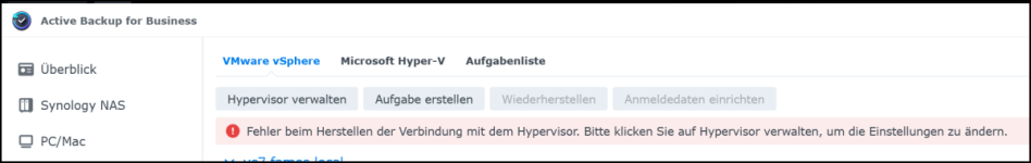

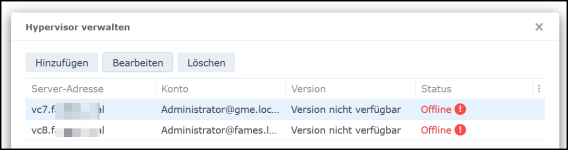

Nach dem Update meldete AB4B beim Zugriff auf die beiden vCSA's diese als OFFLINE.
An den Login-Daten beider vCSA's wurde nix geändert, d.h. daß das Bearbeiten der Login-Daten zu keiner Problemlösung führt.
Hat jemand eine Idee, wie man das Zugriffsproblem lösen kann ?

Ich bekomme folgende Fehlermeldung:

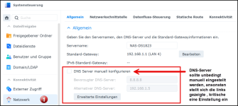

Problem gelöst: Kritische Einstellung in der Netzwerk-Konfiguration des NAS DS1823xs+ war die Fehlerursache
Das oben beschriebene, urplötzlich aufgetretene Erkennungsproblem sämtlicher vCenter Server konnte mit Hilfe des Synology-Supports gelöst werden.
Ursache der Nichterkennung war eine sich unbemerkt umgestellte Priorität der DNS-Adressen in der DSM-Netzwerk-Konfiguration.
Normalerweise erkennt DSM einen vorhandenen lokalen DNS-Server und setzt diese DNS-IP an die erste Priorität und reiht einen öffentlichen DNS Server wie 8.8.8.8 als alternativen DNS-Server ein. Es gab also bisher keinen Grund, die DNS-Konfiguration manuell einrichten zu müssen.
Vermutlich hat sich mit der Einspielung des letzten DSM-Updates an der DNS-Konfiguration eine Verdrehung der DNS-Prioritäten ergeben, welche dann zum Erkennungsproblem der vCenter Server führte. Der Synology Support konnte über den Fernzugriff per nslookup.exe erkennen, daß die IP-Adressen der vCenter Server nicht aufgelöst werden konnten, obwohl die DNS-Auflösung der vCenter Server im Active Directory LAN einwandfrei funktionierte.

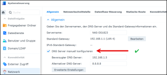

Im Screenshot oben sieht man eindeutig, was bei Nicht-Anhaken der manuellen DNS-Einstellung sich einstellte.
Anstelle die lokale IP des DNS-Servers als bevorzugten DNS einzusetzen, bekam der öffentliche DNS den Vorzug und damit scheiterte die IP-Auflösung der vCenter Server.
Nach Anhaken der manuellen DNS-Server Konfiguration wurden die Einstellungen vertauscht und ab da funktionierte alles wieder.
Ich kann also nur jedem raten, die DNS-Einstellung manuell zu konfigurieren, um Überraschungen bei der DNS-IP-Auflösung zu vermeiden, welche das gesamte AB4B lahm legen können, wie das bei mir der Fall war.

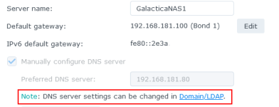

Dann ist deine Syno aber - vermutlich - nicht Domain-joined?
Wenn die gejoined wäre, müsste das eigentlich so aussehen:
