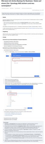

Zum Thema Sicherung: https://kb.synology.com/de-de/DSM/t...siness_with_DSM_backup_packages#x_anchor_id10
Nein, um das AB4B wiedereinzuspielen, braucht man zwingend einen funktionstüchtigen AB4B Server. Wenn man das nicht will, kann man z.B. auf den Veeam Agent gehen.

Synology sagt da etwas anderes und empfiehlt neben Snapshot Replication auch die Sicherung per Hyper Backup, wenn es um ABB geht.
@nas-central.de: Habt ihr da aus der Praxis heraus andere Erfahrungen gemacht?
https://kb.synology.com/de-de/DSM/t..._Backup_for_Business_with_DSM_backup_packages

Ich bin da bei @maxblank
Die IMG-Abbilder an sich werden nämlich bei der Hyper Backup Sicherung NICHT gesichert
