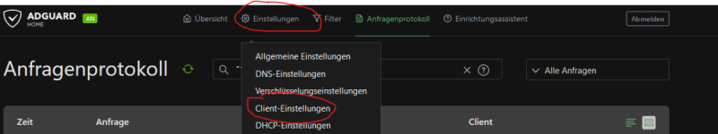

Da fällt mir grad ein, dass es seit einigen Versionen im AdGuard auch Clientspezifische Einstellungen gibt. Eventuell ist da der Client aus dem Schutz herausgenommen?
