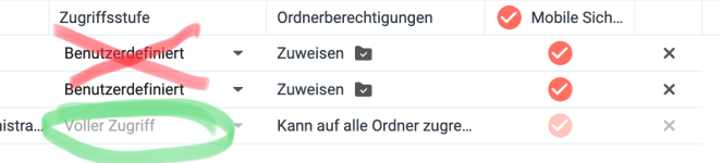

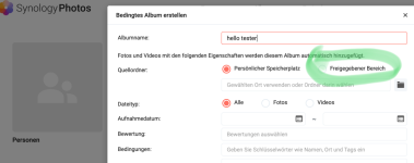

Sehe ich das richtig, dass "bedingte Alben" für Dateien im "freigegebenen Bereich" nur für Nutzer mit "vollen Zugriffsrechten" funktionieren?
Nur mit vollen Zugriffsrechten:
Willkommen im Forum.
Falsche bzw. unvollständige Fragestellung :)
Was meine ich damit:
Wenn ich deine Frage beantworten soll oben im Zitat, dann ist die Antwort eindeutig "Nein", tut es nicht, sie funktionieren für alle User.
Dh jeder User der vom admin dazu berechtigt wurde ein bedingtes Album mit Fotos aus der Quelle "freigegebener Bereich" zu sehen (Stufe Betrachter) kann dies tun, hat der User die Berechtigung zum Herunterladen erhalten (Stufe Herunterladen), kann er aus diesem bedingten Album sogar Bilder herunterladen, selbst wenn diese aus der Quelle "Freigegebener Bereich" stammen sollten:
Dieses bedingte Album findet der User dann nach seiner Anmeldung in SP oben in der Mitte ganz rechts bei "FREIGABE" > Für mich freigegeben > hier wird der User das bedingte Album mit den Bildern aus dem Bereich "Freigegebener Bereich" sehen.
Wenn deine Frage aber lauten würde kann ein normaler User ein bedingtes Album erstellen mit Fotos aus dem Bereich "Freigegebener Ordner" dann ist die Antwort Nein, er kann kein bedingtes Album aus dem Bereich Fotos im freigegebenen Bereich erstellen.
Dies ist dem admin von SP vorbehalten (bzw dem User mit vollen Zugriffsrecht) denn nur dieser verwaltet und verteilt die Rechte an den Fotos im freigegebenen Bereich.
Also Zusammengefasst:
Ein Normaluser kann ein bedingtes Album mit Fotos aus dem freigegebenen Bereich nicht selber erstellen/anlegen, aber er kann ein solches bedingtes Album aus dem freigegebenen Bereich ansehen WENN der admin von SP ihn dazu berechtigt hat.
admin SP > bedingtes Album > mit Fotos aus dem freigegebenen Bereich > Freigeben > neues Fenster "Freigeben" > Datenschutzeinstellungen: Privat-nur eingeladene haben Zugriff > Lister der eingeladenen > Usernamen Eintragen und Berechtigungsstufe auf "Betrachter" oder "Herunterladen" vergeben > Speichern.
Dieser Normaluser kann jetzt das bedingte Album sehen/betrachten und wenn gestattet Bilder daraus herunterladen.
Er kann aber kein Bild darin Hochladen oder ändern/Löschen.
Der Normaluser kann in seinem persönlichen Speicherplatz als Quelle bedingte Alben anlegen/erstellen da er für seinen persönlichen Speicherplatz selber verantwortlich ist.
Also Normaluser kann aus dem freigegebenen Bereich nach Berechtigung durch admin SP bedingte Alben sehen/herunterladen aber er kann sie selber nicht anlegen/erstellen.
