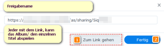

Wie kann ich ein MP3 von meiner Audio Station so freigeben , sodass alle mit dem entsprechenden Link es über Browser hören dürfen (ohne login zu müssen)?
Du kannst den Mauszeiger auf ein ganzes Album stellen und die öffentliche Freigabe erzeugen, dann wird das ganze Album zugänglich, oder du stellst den Mauszeiger in einem Album auf einen einzelnen Titel (oder du wählst mehrere Titel mit CTRL odt Shift Taste aus) dann enthält der generierte öffentliche Link nur diesen einen Titel/die ausgewählten Titel.
Jeder mit dem Link kann dann von deiner Synology "abspielen", ohne sich einloggen zu müssen.
Eine Übersicht/Verwaltung deiner Freigaben befindet sich dann in AS links unterhalb von Wiedergabeliste > Gesamte Wiedergabeliste > jene mit dem grünen "Teilen"-Icon sind die von dir genehmigten öffentlichen Freigaben, du kannst sie dort wieder Löschen oder den Link neu aufrufen, bzw. die öffentliche Freigabe wieder entziehen:
Jene Personen die deinen öffentlichen Freigabelink aufrufen erhalten ohne sich einzuloggen eine Webseite mit stark eingeschränkter AudioStation Funktion, sie können dort nur Titel auswählen, Play, Pause oder Stop drücken und rechts unten Wiederholung, bzw. Shuffle Play aktivieren.
