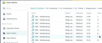

Aber eine inhaltliche Frage hätte ich dann doch noch.
Und zwar habe ich ein Hörbuch, bei dem die einzelnen Kapitel nicht der Reihe nach sortiert sind. Allerdings nur in der Android-App, rufe ich das gleiche Hörbuch direkt auf dem MacBook aus dem DSM auf, stehen die Titel in der richtigen Reihenfolge dort.
Hier die Ansicht auf dem MacBook:
und hier zwei Screenshot von der Android-App:
hier der Anfang, es beginnt mit Titel 51:
Und am Ende geht es dann mit Titel 1 weiter:
Ich hab schon überall gesucht, ob es bestimmte Sortieroptionen gibt, vielleicht sind da irgendwelche Tags durcheinander, nach denen im HIntergrund sortiert wird.
Ist jetzt nicht so schlimm, dann lasse ich das Hörbuch eben von der Mitte aus loslaufen, aber schön ist das irgendwie nicht. Ist auch nur bei diesem einen Hörbuch so, jedenfalls habe ich noch keins gefunden, wo die Titel auch durcheinander sind.
Jemand ne Idee?
Danke!
